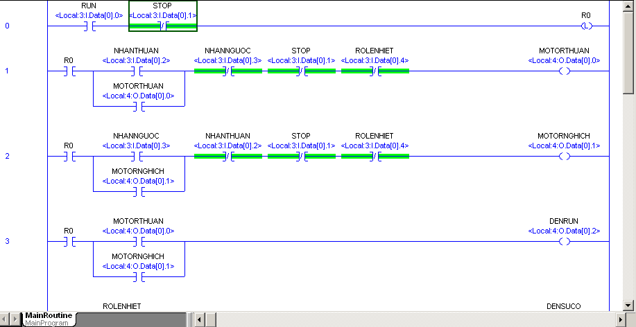

Bước 7: Ta bắt đầu viết chương trình trong Rslogix5000:

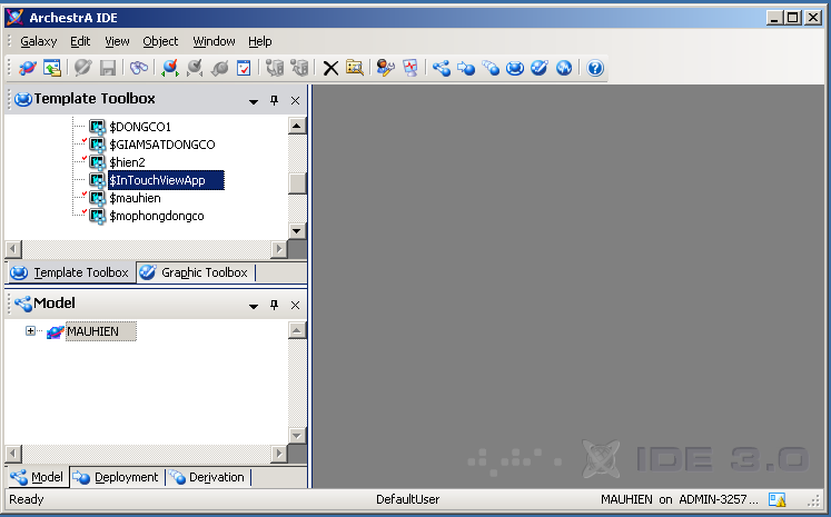

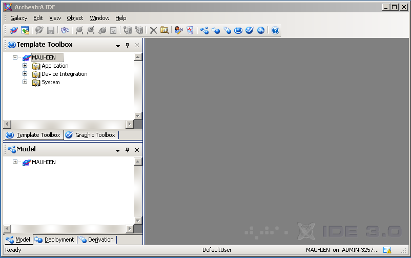

Bước 1: khởi động phần mềm Archestra:
Tạo một Glaxy mới và click vào conect
Giao diện xuất hiện như sau: click chuột vào system ta được:

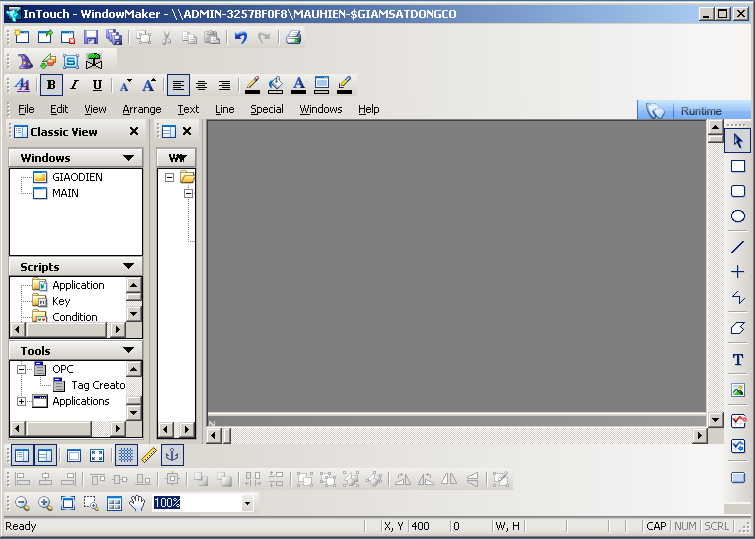

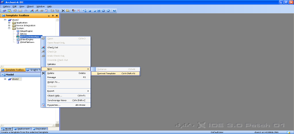

Tiếp theo để tạo giao diện làm việc ta click phải vào IntouchviewApp chọn New Derived Template đặt tên cho giao diện làm việc:

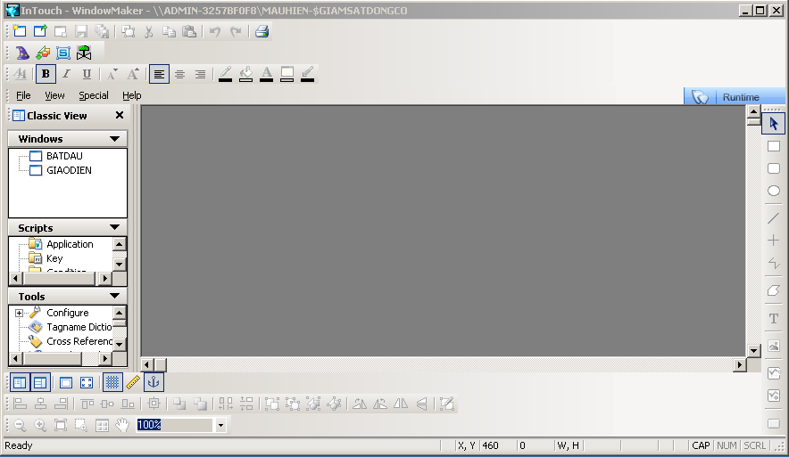

Tiếp theo ta sẽ thiết kế giao diện theo yêu cầu: giao diện windowmaker xuất hiện ta tạo 2 window làm việc :
Màn hình main và giao diện giám sát điều khiển:

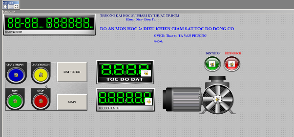

Bước 2: bắt đầu thiết kế giao diện trong main như sau: sử dụng các công cụ và thư viện trong intouch hổ trợ ta có được giao diện chính như sau:
để tạo nút nhấn bắt đầu ta làm theo như sau:
tạo một nút nhấn từ công cụ trong cửa sổ windowmaker sau đó đặt tên cho nó là BẮT ĐẦU

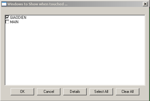

để tạo mối liên kết mong muốn khi ta nhấn nút bắt đầu thì sẽ chuyển sang giao diện giám sát các đối tượng thì thực hiện bằng cách: click double vào nút nhấn bắt đầu xuất hiện bảng sau:
click chuột vào nextlink bảng sau xuất hiện:
Bước 3: thiết kế giao diện giám sát các phần tử:

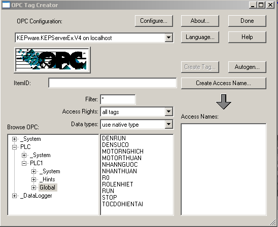

Bước 4: để liên kết giữa intouch với OPCKEPsever thì ta phải thông qua phần mềm OPC LINK:
khởi động phần mềm OPC link lên ta tạo một Access Name:
Bước 5: tạo tag trong intouch:click Autogen
như vậy ta đã tạo được các tag trong intouch một cách tự động, để xem được các tag thì trong màn hình thiết kế giao diện giám sát ta click chuột vào special chọn tagname dictionary hộp thoại tagname dictionary xuất hiện nhấp chọn select để xem trạng thái các tag:

Bước 7: chạy mô phỏng hệ thống, ckick chuột vào runtime
cửa sổ window viewer xuất hiện:
kết quả như hình:
