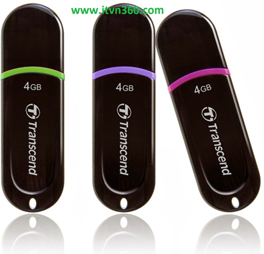

Hiện nay các loại USB nhập lậu từ trung quốc về rất là nhiều và giá thì cực rẻ, tuy nhiên trong số đó có phải nói là rất nhiều cái có dung lượng không đúng với thực tế.
Chúng thực chất là các USB có dung lượng thấp 32, 64, 128,... qua 1 vài công đoạn thì chúng có thể trở thành các USB 1GB, 2GB, 4GB, 8GB, 16GB (Đồng giá )
Nếu ai có ý định mua USB thì đừng có tiếc tiền, cố gắng để dành thêm tiền mua con ngon lành, đừng tham rẻ.
tui đã chứng kiến rất nhiều người bạn của tui chỉ vì tham rẻ và mua, nhưng sau vài lần copy dữ liệu và format thì xác định có cũng như không. Đem đi sửa thì họ nói USB đó đã bị up dung lượng ảo.
