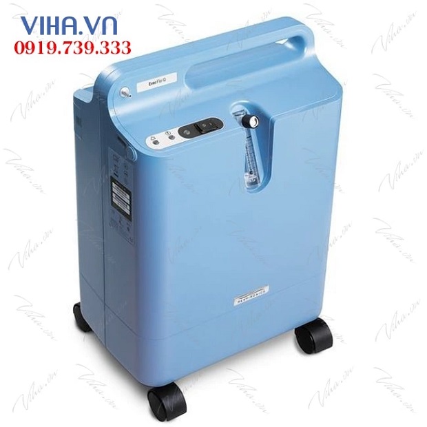

Máy tạo khí oxy là gì?
Hay còn gọi là máy trợ thở oxy là thiết bị có chức năng làm giàu oxy từ không khí bên ngoài với độ tinh khiết trên 90%. Máy tạo oxy y tế là thiết bị cần thiết cho những bệnh nhân đột quỵ, nằm liệt giường, suy tim, suy phổi,… sử dụng thay thế cách thở oxy truyền thống từ bình oxy y tế.
Nguồn ảnh: timesofindia
Nguyên lý hoạt động của máy
Hàm lượng oxy trong không khí tự nhiên chỉ chiến khoảng 21%, còn lại là khí nitơ và các loại khí khác (79%). Máy tạo oxy sẽ hút không khí tự nhiên xung quanh vào máy, sau đó hấp thụ và thải ra toàn bộ khí ni-tơ. Khí oxy được giữ lại và đưa vào một máy nén khí (áp suất khoảng 2-3 at).Không khí tồn tại dưới dạng nén sẽ đi qua hệ thống van 4 chiều để dồn vào bình. Hệ thống van sẽ liên tục đóng mở để giữ không khí và đồng thời đẩy ni-tơ do hạt Zeolite giữ lại trong hai bình molecular sieve bed ra ngoài; đẩy thêm oxy mới vào bình tích áp chứa khí thở. Chu kỳ, thời gian đóng mở van sẽ được các mạch điện tử điều khiển dựa trên sự tính toán dung tích bình, lưu lượng hay áp lực khí,…
Lượng khí thở sẽ được đưa vào bình chứa áp suất thích hợp. Còn khí ni-tơ sẽ bị hấp thu bởi hóa chất (hay còn gọi là hạt Zeolite). Khi áp suất đạt ở mức quy định, khí thở sẽ được chuyển sang bình chứa (hay còn gọi là bình tích áp oxy) và từ khiến cho bình chứa hạt zeolite giảm áp suất.
Áp suất bình Zeolite giảm đến một mức nhất định, van sẽ tự động đóng đường nạp oxy. Và thải ra khí ni-tơ vừa hấp thụ ra bên ngoài để tái tạo lại hóa chất.
Như vậy có thể thấy, khí oxy sẽ được lọc thông qua 3 hệ thống van, bình lọc, tạo ẩm rồi mới truyền qua ống dẫn để cung cấp cho người dùng. Tuy nhiên trong quá trình truyền dẫn, một phần khí oxy sẽ được trích lại qua sensor oxy để theo dõi. Nếu hàm lượng tinh khiết của oxy đạt dưới 60%, hệ thống máy sẽ phát ra báo động để người dùng kịp thời sửa chữa hay thay thế hạt lọc, …
