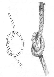

Nút đơn (Overhand Knot)
- Công dụng: không cho đầu dây chui qua lỗ nhỏ. Dùng làm điểm tựa để kéo một vật.
- Nút đơn khá chặt theo ý nghĩa khó tháo ra. Nó nên được dùng khi có ý định sử dụng thường trực vì một khi xiết chặt thì khó tháo ra. Nó được dùng để tránh một đầu dây thừng bị bung ra hay sử dụng để làm nút chặn trên sợi dây, thí dụ như làm nút chặn dùng trong dây kéo nước giếng.

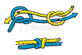

Nút dẹt (Reef knot - Square knot) và các nút tương tự
1. Nút Dẹt (Reef knot hay Square knot):
- Là nút dây thông dụng, dùng để nối 2 đầu dây có tiết diện bằng nhau.
- Ứng dụng dùng buộc hàng, buộc dây giày, là nút kết thúc dây băng cứu thương.
2. Nút Bò (Granny knot):
- Được phát hiện là do các làm sai của nút dẹt, khi làm xong 2 đầu dây chỉa ra như sừng bò.
- Ứng dụng: buộc hàng, làm hàng rào kẽm gai.

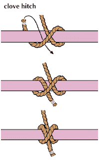

Nút thuyền chài (clove hitch)
Nút thuyền chài hay còn gọi là nút quai chèo là do công dụng dùng neo thuyền vào bờ.
Ứng dụng trong dựng lều và là nút bắt đầu của các nút tháp cây.

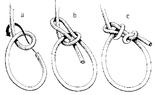

Nút Ghế đơn (Bowline Knot)
Nút ghế đơn hay nút thòng lọng không xiết (bowline) là một nút dây khi tạo ra sẽ cho một vòng tròn cố định (xem hình), thường dùng khi buộc dây thừng quanh vào người hay vật mà không sợ vòng dây tuột và xiết chặt vào.
Công dụng:
- Làm một vòng tròn cố định ở đầu một sợi dây mà không sợ vòng dây bị chạy tuột lên hay xuống
- Dùng để kéo người từ dưới thấp lên.
- Ném cho người sắp chìm dưới nước để kéo họ vào.
- Làm dây an toàn khi leo núi hay làm việc trên cao.
Cách làm nút Ghế đơn bằng 1 tay

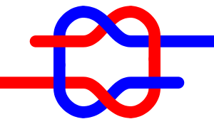

Nút Nối chỉ câu (Fisherman's knot)
1. Nút Nối chỉ câu (Fisherman's knot)
- Dùng để nối 2 đầu dây câu (dây cước), dây trơn láng.
- Có thể ứng dụng làm kéo màn sân khấu
2. Nút Nối chỉ câu đôi (Double Fisherman's knot)
- Tương tự nút Nối chỉ câu nhưng chắc chắn hơn do vòng thêm 1 vòng.

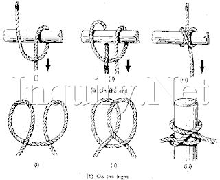

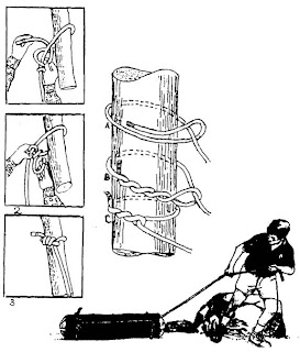

Nút kéo gỗ (Timber hitch)
Dùng để buộc dây vào cọc, nút này chắc và cũng tương đối dễ thực hiện, dễ tháo gỡ.
Nó cũng có thể là bắt đầu của nút tháp cây chữ X.
- Dùng để kéo gỗ, chức năng xiết như nút thòng lọng.
- Ứng dụng dùng để kéo khúc gỗ, mắc võng hay làm dây phơi.

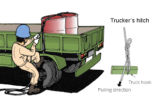

Nút bồ câu (Trucker's hitch knot)
Dùng để tăng giảm dây. Cách làm là dùng 1 nút thòng lọng ở giữa dây tạo thành 1 vòng dây (có thể thay thế bằng nút mỏ chim), một đầu neo và 1 đầu móc vào đầu neo khác, xỏ đầu dây neo thứ 2 vào vòng dây vừa tạo và kéo tăng giảm về hướng mình, kết thúc bằng nút đơn.
Sử dụng trong dựng lều, giăng dây, buộc siết.
